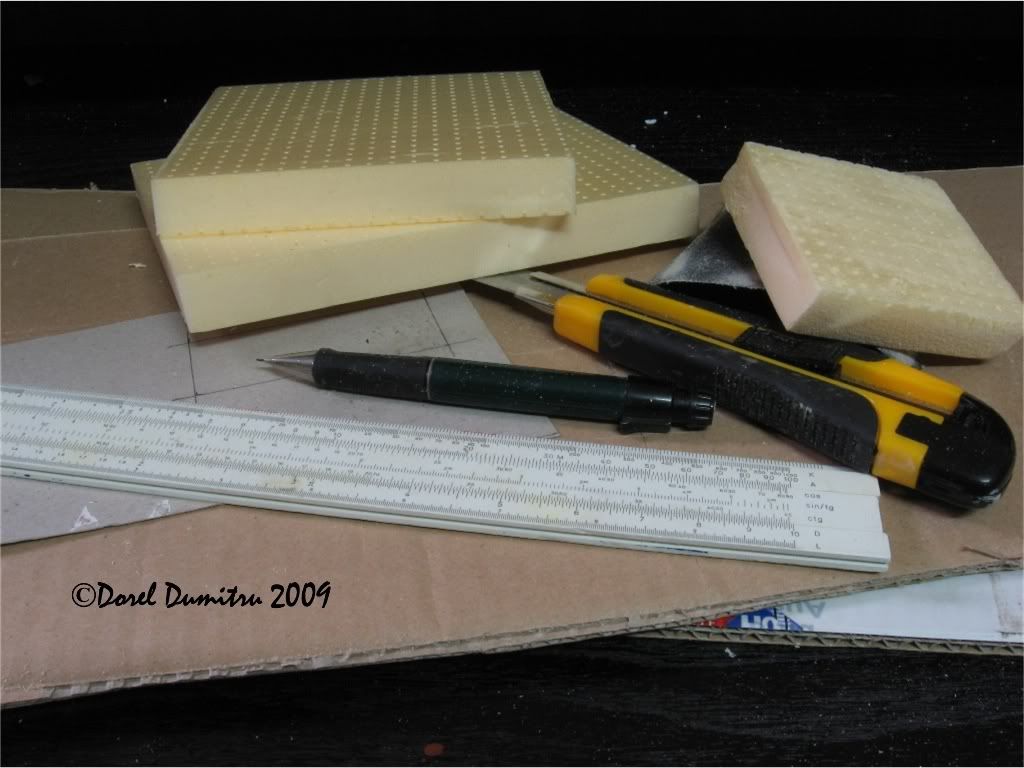

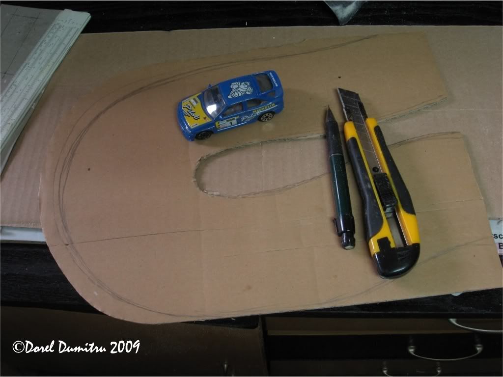

Scule si instrumente: cutter, pensule diferite, liniar, echer, creion, spirale de diferite diametre, smirghel de diferite granulatii, recipienti pentru preparat adezivi si vopsele …

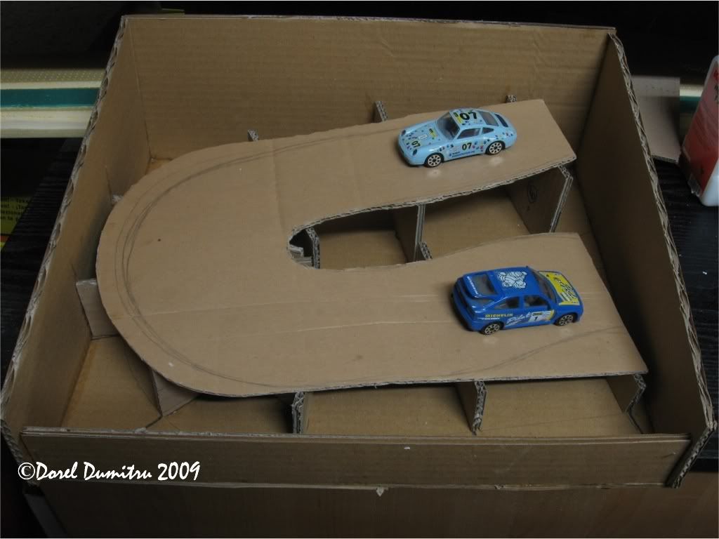

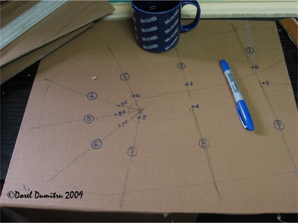

Fiind o sosea, de fapt un drum cu sens unic, am inceput prin a trasa si a face un sablon al traseului.

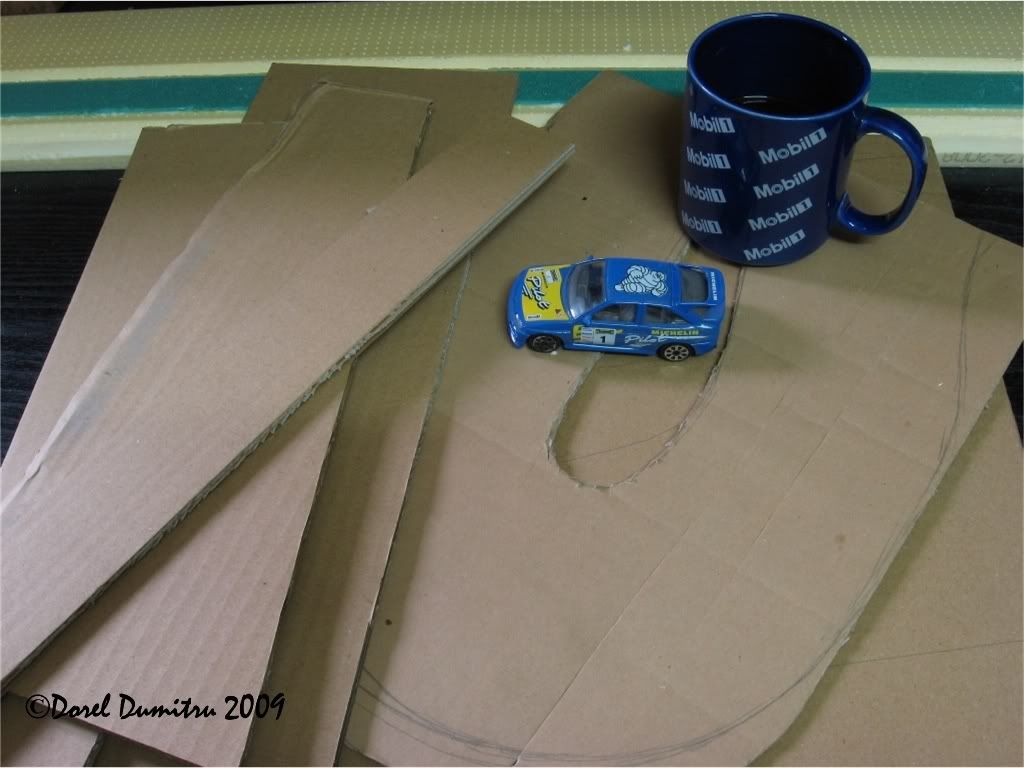

De mare ajutor a fost un Ford Escort RS Cosworth BB folosit pe post de catar in recunoasterea traseului.

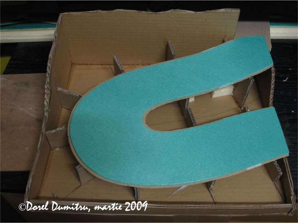

Dupa stabilirea aproximativa a traseului si determinarea dimensiunilor maximale ale dioramei am trecut cu mic cu mare la confectionarea cutiei, adica eu si cu mine.
Cartonul gofrat dublu strat este excelent pentru asa ceva. Si mai bun era cel triplu strat dar … de unde?

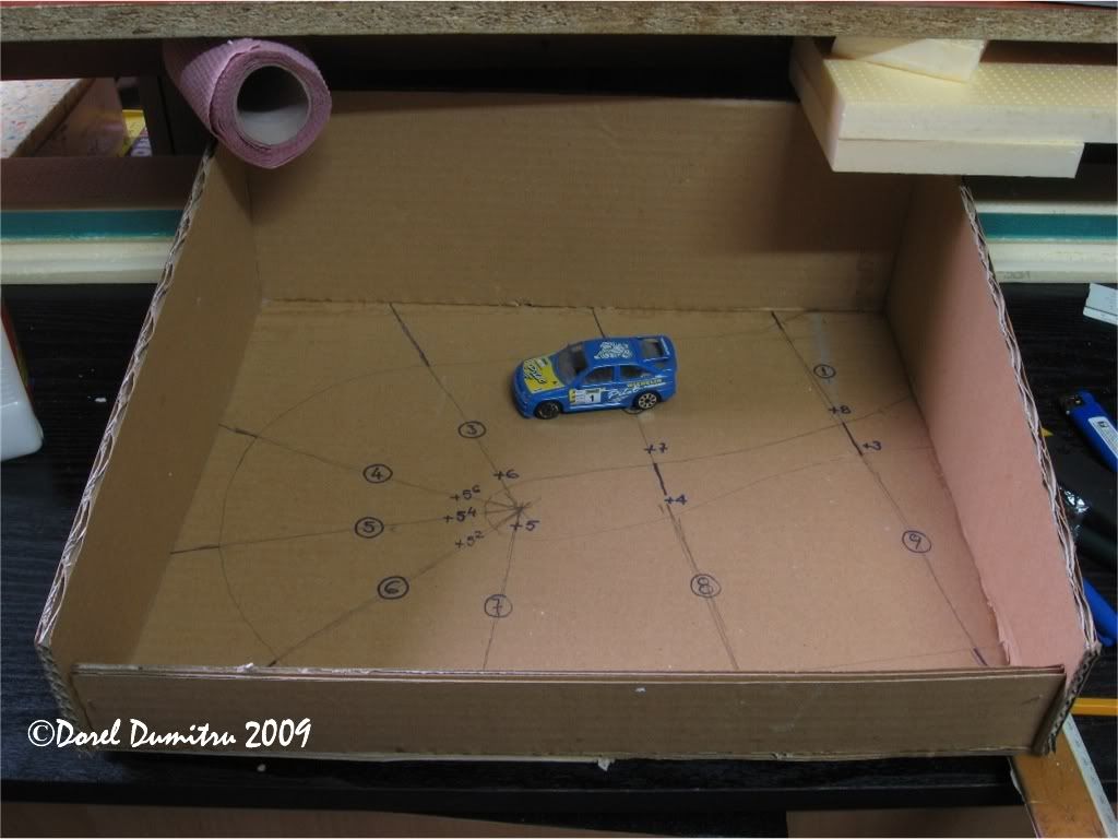

Pe fundul cutiei am fixat pozitia soselei si am stabilit cotele de nivel ca … uitai sa zic, nu este pe plat, este in urcare sau coborare, depinde de unde privesti.
Grija mare la viraj, chiar daca este in ac de par, trebuie sa fie puti suprainaltat exteriorul.
Bun, o sa spuneti, daca ai suprainaltat exteriorul atunci trebuie sa faci soseaua concava.
Da, asa ar trebui dar nu mi-am batut capul cu asta.

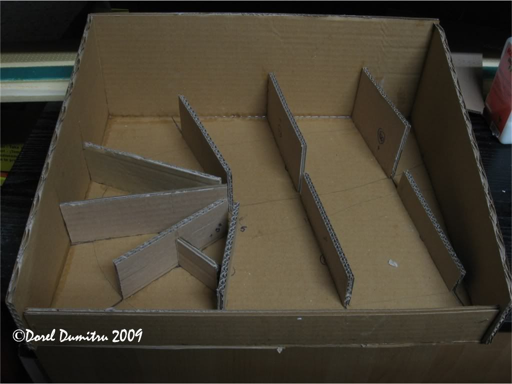

Am lipit cu aracet laturile cutiei dioramei stabilind maximele si minimele peretilor in functie de declivitatea drumului.
In poza anterioara ca si in urmatoarea, normal nu, se vad marcate cotele de nivel ale diferitelor sectiuni ale drumului.
Nu am plecat de pe fundul cutiei ci am pornit de la cota +3 cm urcand, nu foarte abrupt, avand in vedere lungimea traseului, pana la cota +8 cm.
Promit sa calculez panta cand fixez soseaua.

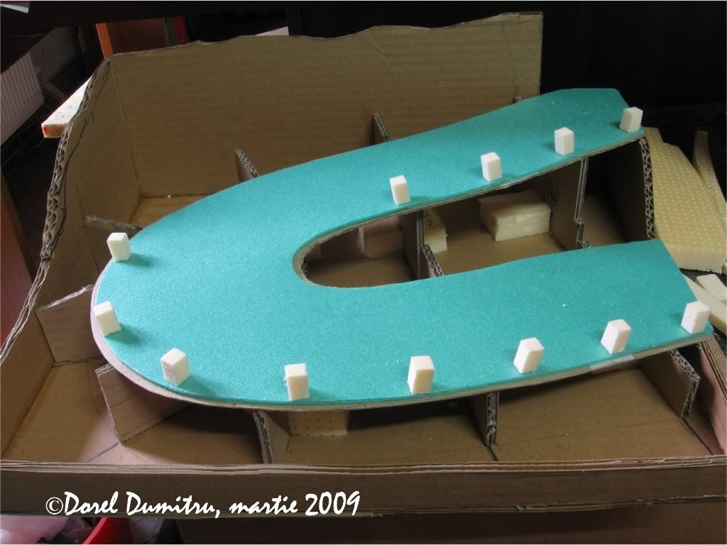

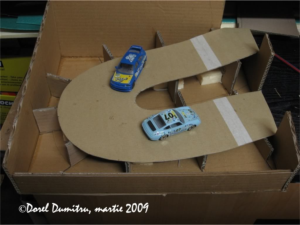

Urmatorul pas … croirea, debitarea si fixarea suportilor soselei in functie de cota de nivel stabilita. In aliniament suportii sunt dreptunghiulari iar in portiunea de curba trapez dreptunghic cu baza mica la interiorul curbei ca sa rezulte suprainaltarea.

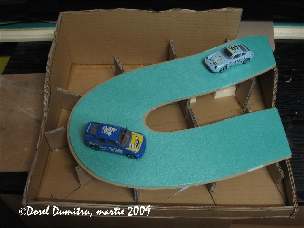

In finalul etapei de lucru am asezat sablonul soselei pe suporti sa vad cum arata si am agrementat totul cu doua BB. Unu-l stiti al doilea fiind un Porsche 911.
Urmeaza rigidizarea suportilor soselei cu bucati de carton gofrat si polistiren extrudat dupa care trecem la etapa a doua.

Asa stand lucrurile a trebuit sa prelungesc infra si sa fac lipitura cu banda adeziva din hartie.

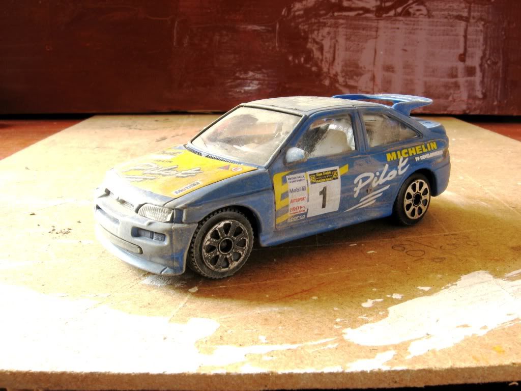

Nu puteau lipsi de la sedinta foto cele doua BB …

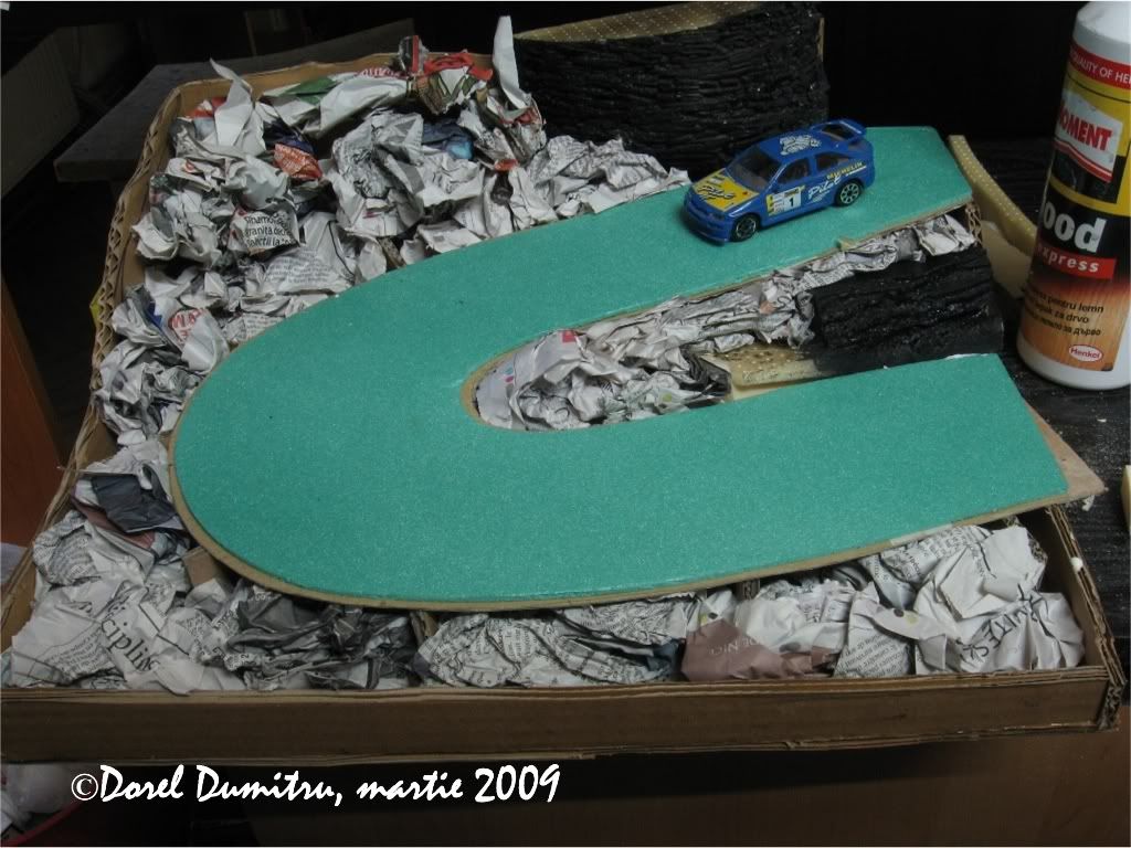

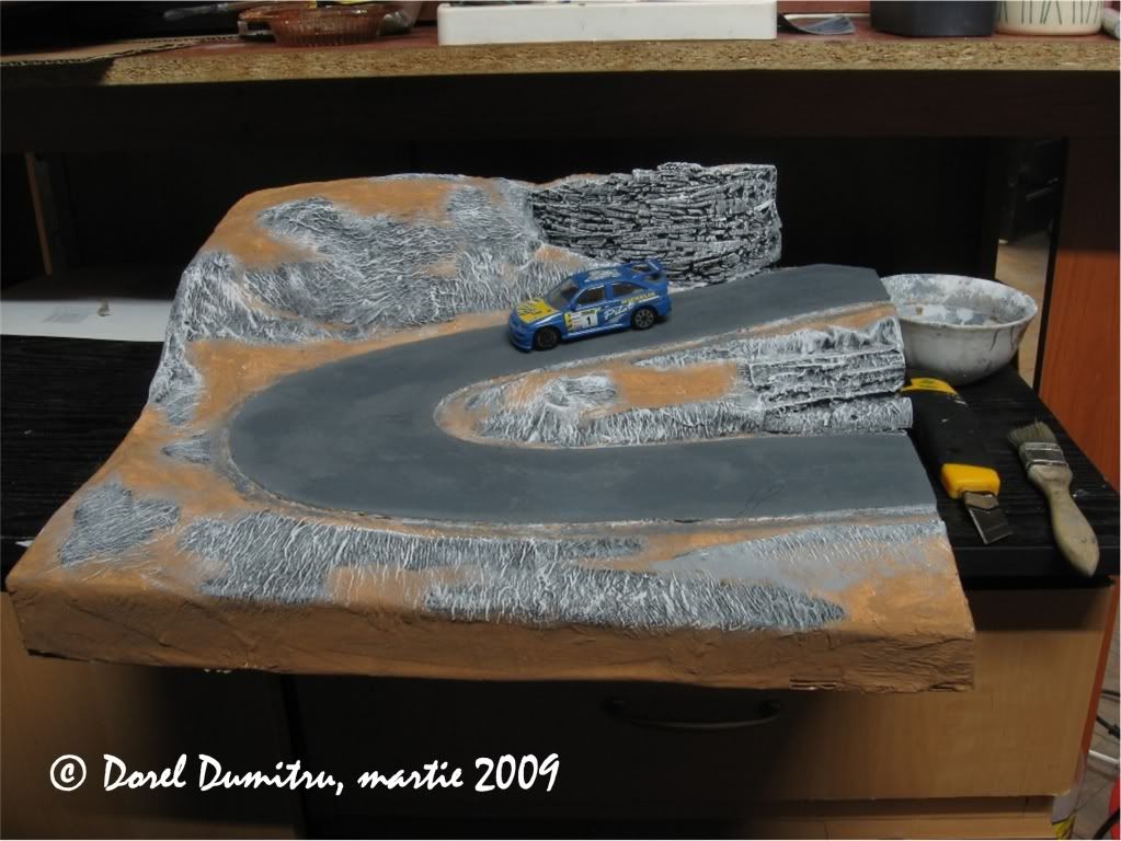

Asfalul, imitatia de asfalt, am trasata-o si taiat-o din polistiren extrudat de 3 mm grosime, polistiren folosit ca suport pentru parchetul laminat.
De lipit l-am lipit cu Moment, adeziv pentru parchet.
Nu va mai spun de BB-uri ca deja ne-am obisnuit cu prezenta lor
Dupa cum se observa din fotografii marginile cutiei au fost taiate dupa curbe aleatorii dar tinand cont de panta drumului si eventualele forme de relief ce-l marginesc, un debleu in partea de sus si un rambleu jos.

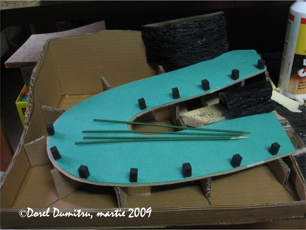

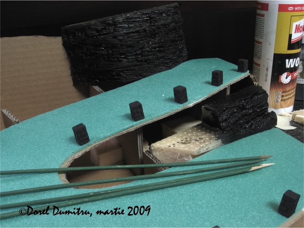

Urmatorul pas construirea stalpilor din zidarie de piatra ce vor foma parapetul drumului in zonele periculoase.
Executati la scara din polistiren extrudat si asezate pentru o prima imagine.
Tot din polistiren extrudat am realizat, cu ajutorul cutterului, doua stanci ce vor face parte din peisaj ca doar suntem la munte.
Stalpii balustradei de protectie au fost gravati in negativ pentru evidentierea pietrei zidite.
Vopsire primara cu negru mat chiar daca in poze stralucesc.
Legatura dintre stalpi cu bare din lemn TPF vopsit in verde inchis.
Parca s-a schimbat putin imaginea
O imagine mai de detaliu, cred eu, pentru stanci si stalpii parapetului.
Pasul urmator, pentru astazi, a fost pregatirea suportului reliefului.
Materie prima … ziare. Mai excat bucati de ziar facute ghemotoac cu care am umplut golurile dintre sosea si marginile cutiei precum si insula.
Nu este nevoie de aracet pentru fixare, stau bine intepenite.

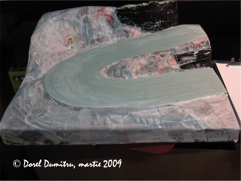

Incheiasem prin a va arata primul pas in realizarea reliefului.

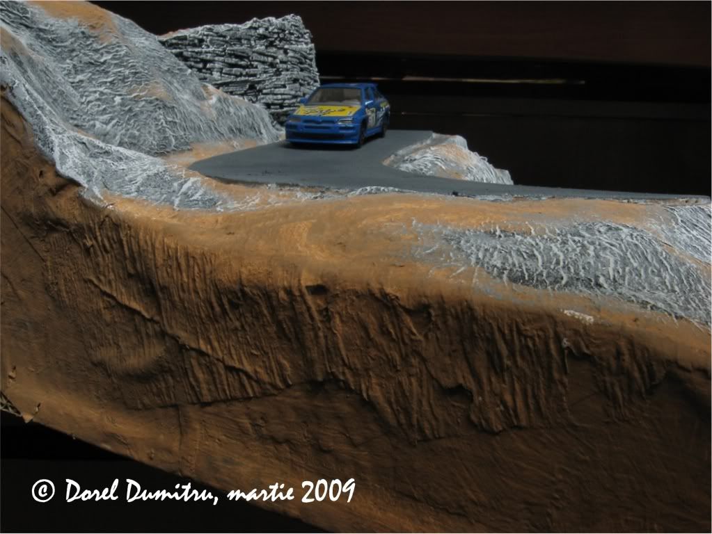

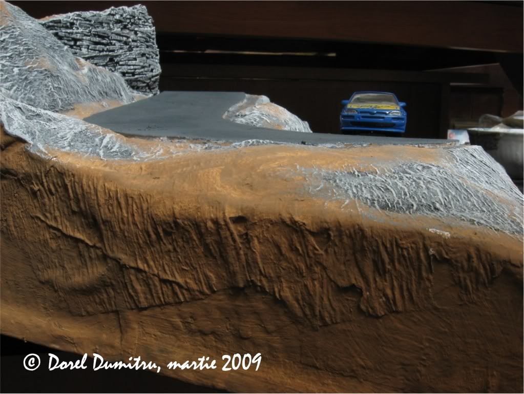

Umplutura de cocoloase din ziar a fost acoperita … tot cu ziare dar data aceasta rupte in fisii, muiate in aracet si suprapuse cam o treime. Asezarea cam ca solzii de peste.
Straturi totale trei.
In mod normal trebuie lasat un timp de uscare intre straturi de 24 ore ca aracetul sa se intareasca foarte bine iar umiditatea din hartie sa tinda spre zero.
Uscarea se face departe de sursele de caldura.
Deoarece eu lucrez anormal am pus cele trei straturi unul dupa altul dupa care am lasat la uscat cutia cu ziare.
Dupa uscarea completa, cam dupa doua zile de asteptare, am adaugat un strat de hartie igienica, rupta fasii, asezata solzi cu suprapunerea fasiilor la 1/3 (aproximativ) din suprafata.

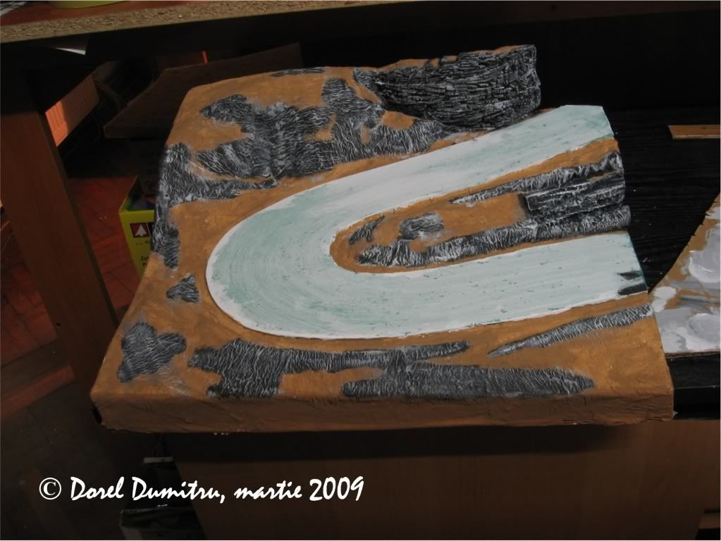

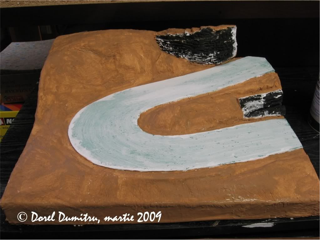

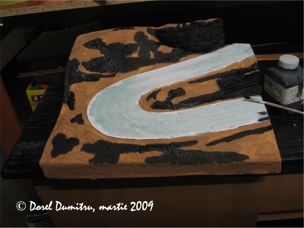

Inca o zi pentru uscare dupa care a urmat vopsirea in culoarea predominanta – maro, nici prea deschis, nici prea inchis.
Uitai sa mentioneza ca daca tot am lucrat cu aracet am aplicat un strat (amorsa, grund sau cum vreti sa-i spuneti) pe polistirenul extrudat de 3 mm grosime, viitoarea sosea asfaltata.
Mai bine nu dadeam.
Am crezut ca este ok dar s-a dovedit contrarul insa toate la timpul lor.
Voseaua aplicata, lavabila colorata cu pigment tempera, are uscare destul de rapida astfel incat, in aceiasi zi, mi-am permis sa fac mai multe operatii.
Aplicarea de vopsea neagra in zonele unde se vor vedea oarece urme de pietre, mai bine spus stanca, in afara celeor facute din polistiren si retusarea negrului pe stancile existente albite de aracet.
Accente cu tonuri de gri si alb pentru evidentierea partilor stancoase ale reliefului.
Vopseaua se aplica cu pensula mai mult uscata decat umeda.

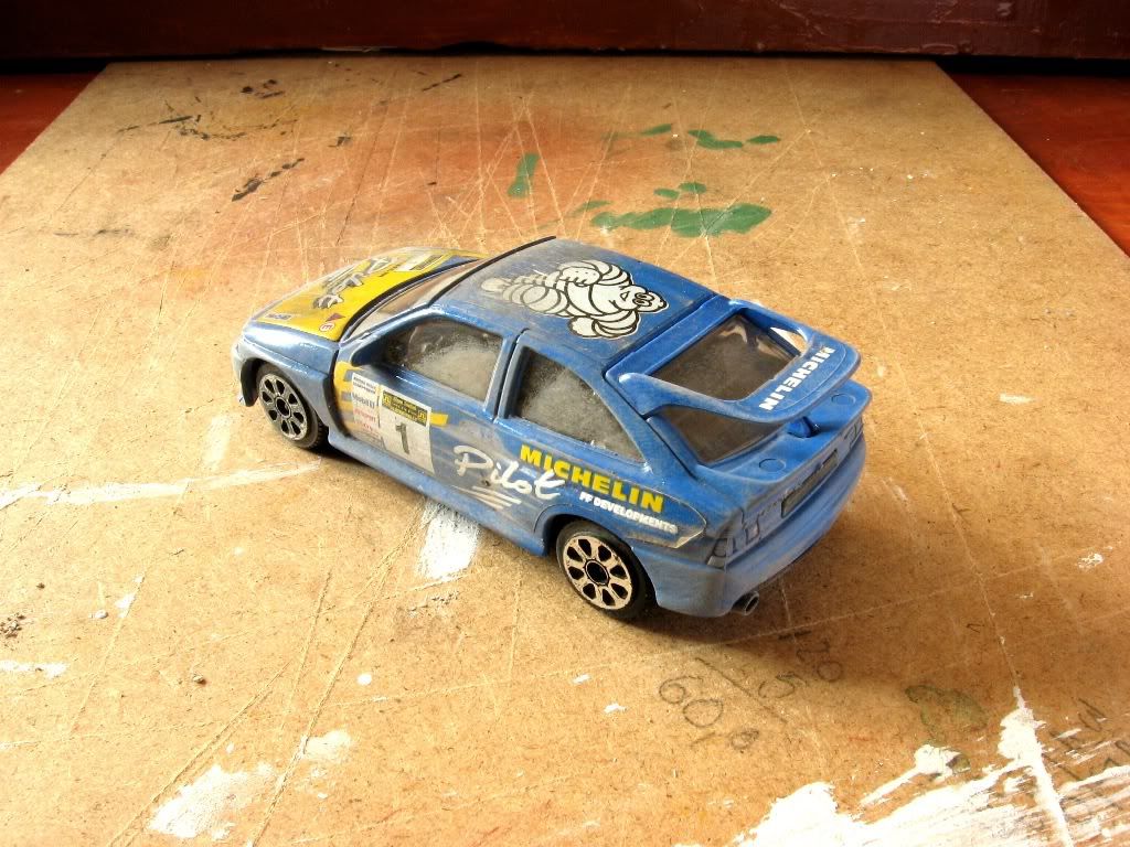

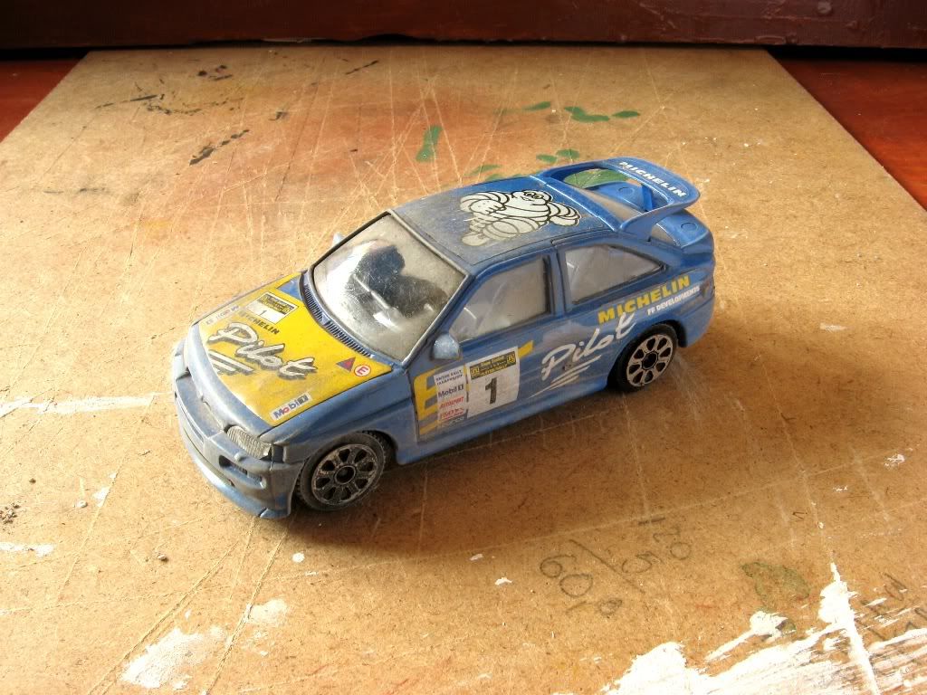

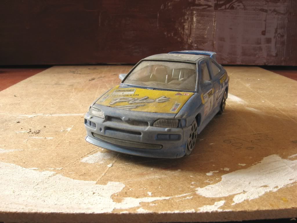

Ce se poate face cu un BB la "prima interventie", adica din ciclul "Ce poti face cand nu ai ce face"  8)
Interventia este minora iar pentru ceva ca sa arate cu adevarat bine ar fi trebuit indepartate colantele (oribilee!!!), inlocuite rotile (oribilee!!!), umblat la faruri, semnalizatoare, grila fata, stopuri si alte mici interventii, redecorata masina si apoi inoroita.
Totusi ramane ca un bun exercitiu

"1973 …"/IV

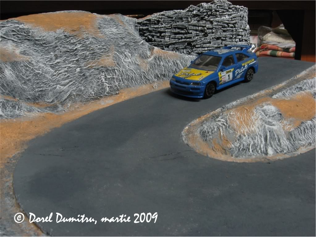

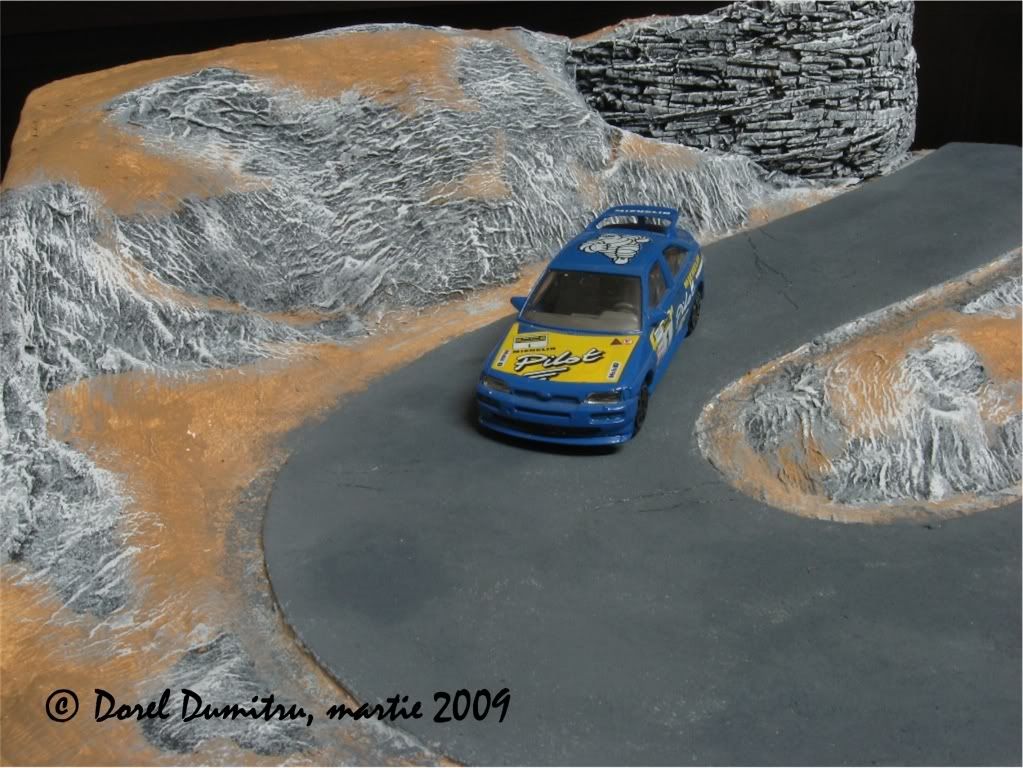

Cea mai interesanta etapa de pana acuma pare a fi realizarea asfaltului.
Daca va aduceti aminte asfaltul este din polistiren extrudat de 3 mm pe care am aplicat o amorsa de aracet in primul rand ca sa-i schimb culoarea ca prea era verde.
Mare gresala.
La vopsirea cu gri am avut surpriza ca vopseaua sa nu se aseze asa cum as fi vrut eu.
Bun ar fi fost un aerograf dar nu merge.
Vopsea lavabila destul de groasa.
Culoare gri.
Ce chin si cu griul asta pana sa ajung la o nuanta cat de cat satisfacatoare.
Dupa primul strat tot asafaltuil meu arata ca un veritabil drum de macadam vazut de la vreo 20 de metri altitudine. Plin de dare care mai de care mai interesanta si fara nicio legatura cu diorama.
Simrghel fin, reluare vopsire, acelasi rezultat dezamagitor.
Catar fiind nu am abandonat ideea de a aplica vopsea lavabila cu pensula dar am schimbat metoda si pensula.
Una cu parul mai teapan si aplicare prin tamponare.
Dupa uscare placandu-mi ce a iesit si m-am felicitat ca nu era nimeni in jur sa ma incurajeze.
Bucuros nevoie mare a urmat o sedinta foto din diferite unghiuri ca sa vad cum se vede masina pe drum.
Nu am uitat de crapaturi. Au fost facute inainte de fotografiile de mai sus.
O incercare timida in amonte.
Placut ce a iesit.
Facut cateva in plus.
Ma gandeam sa aplic pe asfalt si niste plombe cu alta culoare dar nu mergeau cu fisurile.
Cum fisurile nu le mai puteam inchide ca soseaua nu este cutting mat am ramas cu ele si am renuntat la plombe.
Cum se vede?
Eu zic ca bine si dau o nota aparte soselei.
